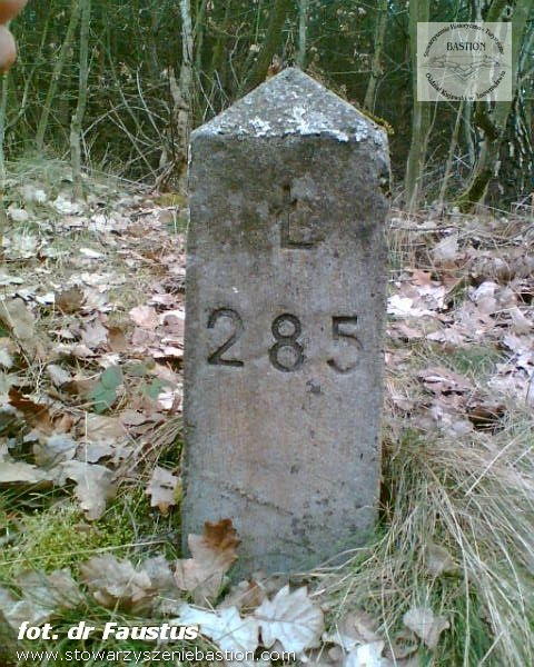

Na początek kilka zdjęć i standardowo zapytanie: Kto wie z czym się to je ?
Jest to bardzo ciekawe "coś" (sformułowanie ogólne, by za dużo na początek nie podpowiedzieć, choć moja odpowiedź też nie w pełni jeszcze potwierdzona...brak dokumentacji )
Mimo wszystko zachęcam do próby rozwikłania powyższej zagadki

Prawdopodobnie są to słupki do podłączania kabli do łącznosci polowej, umieszczane po przeciwległych stronach drogi lub torów aby nie trzeba było kombinować jak przeżucić kable przez droge.
Dobra to ja odpowiem, choc nie fair to będzie gdyż czytałem wątek DR. na innym forum.
A więc to są słupki do łączności międzymiastowej, pod nimi w ziemi powinna przebiegać linia telefoniczna, a puszki były to sprawdzania w którym miejscu jest awaria, były chyba co 100 m. - bynamniej jak tak zrozumiałem odpowiedzi na tamtym forum

To ja może wobec tego zakończę temat "słupków"
Po odkręceniu korka zabezpieczającego jest dostęp do "gniazda" - miejsca podłączenia się do sieci :
Słupki te znaleźć można niemal wszędzie...wzdłuż dróg,w lasach,na poligonach...
A rozwiązanie zagadki nawet nie było tak trudne,choć wiele osób nad nim pracowało przywołując swoje teorie.
Więc by to skonfrontować z rzeczywistością zacząłem szukać równolegle info na ten temat i oto co udało się wygrzebać:

To chyba zamyka temat pod względem jego merytoryki
no i poszedłem za ciosem mimo późnej pory...
Współczesny słupek oznaczeniowo-pomiarowy:
I typowo oznaczeniowy:
No,to formalnościom stało się zadość
Mam nadzieję,że od tej chwili staniecie się skażeni tym przedmiotem i podróżując będziecie podświadomie szukać słupków przy drogach
