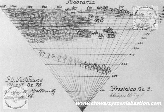

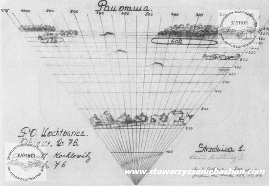

Tymczasem nawiązując do wcześœniej prezentowanej sylwetki obiektu nr 76 dorzucę wprost z "Denkschrift Ăźber die polnische..." dwie panoramy strzelca (Pmck, trzecią nie wątpię że znasz :wink: )
Wysłany: Nie 05 Gru, 2010 00:18
Widzieć to ją prawie na pewno widziałem,tylko gdzie?W mojej kopii "Denk... śœciągniętej z jakiejśœ rosyjskiej strony brak jest nie wiadomo czemu stronicy o numerze 139,pierwsza z panoram zapodanych przez Ciebie figuruje na str.138 /bild 141a/ czyli reszta powinna być na 139,bo na 140 jest zupełnie cośœ innego /amunicja itp.,-nie trawię tego kroju czcionki/.

Trzecią opublikowali m.in. w FOWŒŚ-Przewodnik.
Faktycznie z tymi "Denk..." jest zamieszanie. Mam kilka wersji i różnią się od siebie delikatnie. Tą bez 139 również.

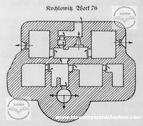

Korzystając ze źródła jeszcze rzut na obiekt 76 (swoją drogą przypadł niemiaszkom do gustu :) )
