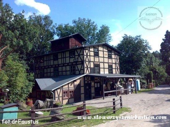

prayer Rzeczywiśœcie piękne, malownicze okolice. :roll: Fotka z wozem na tle domu wprost urocza.No i te cz궜ci od kieratu, czy nawet kompletny kierat. :wink: Nie wspominając o budynkach z murem pruskim.Choć nie dawno spotkałam się z inną nazwą tego rodzaju budową.Chyba jak zwiedzałam w Darłowie zamek Pani przewodniczka inaczej nazwała tego rodzaju styl budowlany.Ja nie pamiętam tej drugiej nazwy a szkoda. Super

Bardzo mi się podoba ten rodzaj budownictwa, łączenie cegły z drewnem, zaraz człowiek wie, że jest na Pomorzu. Ostatnia fotka super! Czy to swego rodzaju kamienna wanna?

Piszą tam, że to konstrukcja ryglowo-zastrzałowa, czyli znany szerzej mur psuski. Ale jako, że mamy tu eksperta od architektury, to poczekajmy na jego fachową opinię :wink:
Czy to wanne? Nie wiem- nie było opisane :wink:
Bardziej rodzaj żarna jako, że na młyńskim terenie :wink:

Póki co kilka słów w temacie z http://pl.wikipedia.org/wiki/Mur_pruski:
"Mur pruski (tak potocznie okreśœla się śœcianę ryglową) jest to rodzaj śœciany szkieletowej zwanej też szachulcową lub fachówką (z niem. Fachwerk), wypełnionej murem z cegły, gruzu, czasem gliny i trzciny. W przypadku zastosowania gliny, przestrzeń między belkami wypełniało się dodatkowo pionowymi szczapami, a glinę mieszało się z sieczką lub innym materiałem wiążącym. Jego konstrukcja drewniana jest widoczna, często impregnowana i może być traktowana jako element dekoracyjny.
Elementy śœciany ryglowej to:
* podwalina - belka oparta na całej długośœci na fundamencie i zakotwiona w nim. Podwaliny łączy się na długośœci na nakładkę. Od wilgoci zawartej w gruncie drewno chroni się izolacją poziomą z papy.
* oczep - górna belka zamykająca śœcianę, przejmuje obciążenia od belek stropowych lub krokwi dachowych.
* słupki - w rozstawie ok. 1,0 - 1,5 m. Słupki połączone są z podwaliną i oczepem na czopy.
* zastrzały - ukośœne belki w skrajnych polach przenoszące siły parcia wiatru i zapewniające statecznośœć budynku. Z podwaliną i oczepem łączy się je na wręby.
* rygle (rozwory) - elementy dzielące pola między słupami i ograniczające otwory okienne i drzwiowe. Ich zadaniem jest przejęcie obciążenia od wypełnienia i przekazanie go na słupki. Rygle ze słupkami łączy się na wręby ukośœne a z zastrzałami na czopy.
Mur pruski znany jest od śœredniowiecza.
Stosowany był w budownictwie mieszkalnym i gospodarczym głównie w Europie Północnej, w Anglii, Niemczech, Francji, Holandii, Danii i Szwecji.
Budowle z muru pruskiego występują na ŒŚląsku, w zachodniej i północno-wschodniej Polsce, na Kaszubach: zabytkowe zabudowania w Swołowie i na Helu, w Łęgowie (stara plebania) czy Warmii i Mazurach. Jego rozpowszechnienie jest związane z kolonizacją na prawach niemieckich. W Polsce wyróżnia się kilka typów domów szachulcowo-ryglowych:
* dolnośœląski,
* kaszubski,
* lubuski,
* łużycki,
* sudecki,
* wielkopolski."

Wysłany: Pon 17 Sie, 2009 03:23
Czyżby chodziło o mnie? :lol:
Cóż ja mogę napisać o takiej konstrukcji?
Budynki wznoszone w ten sposób można szybko zbudować, jak i szybko rozebrać. Ta konstrukcja pozwalała zbudować tak jakby
murowany trwały dom w czasie krótszym od budowy domu w całośœci murowanego.
Tą cechę szczególnie upodobali sobie inżynierowie wojskowi w XIX wieku.
Wszelkie przedmieśœcia które powstawały wokół miast twierdz (czyli na ich przedpolach) były budowane z tzw. muru pruskiego,
np: Przedmieśœcie Bydgoskie w Toruniu.
W razie niebezpieczeństwa konstrukcje drewniano-ceglane można było szybko rozebrać lub spalić, oczyszczając tym samym przedpole twierdzy.
CIEKAWOSTKA
Nazwa "mur pruski używana jest tylko w Polsce i być może dalej na wschód.
W Niemczech taka konstrukcja nosi nazwę "muru francuskiego".
Francuzi zaśœ nazywają go "murem angielskim".
Anglicy nie wiem jak ją nazywają, może "swoim murem", gdyż właśœnie z Anglii konstrukcja szachulcowa przywędrowała do reszty Europy.

Fachowca, aż miło posłuchać :D i tyle ciekawych rzeczy na temat muru, z wykładu wynika, że europejskiego się dowiedziałem :D :wink:
Wysłany: Pon 17 Sie, 2009 11:23
prayer No właśœnie mnie chodziło o nazwę konstrukcji szachulcowej.Bo że mur pruski" to wiedziałam a że jeszcze inne nazwy istnieją to się dowiedziałam. Super
